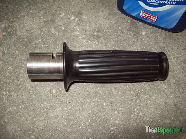

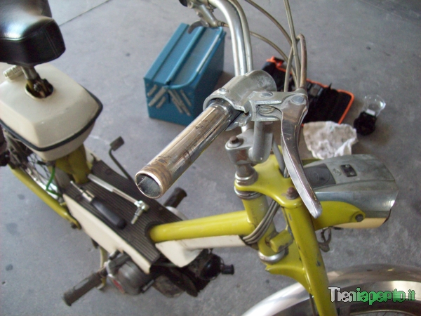

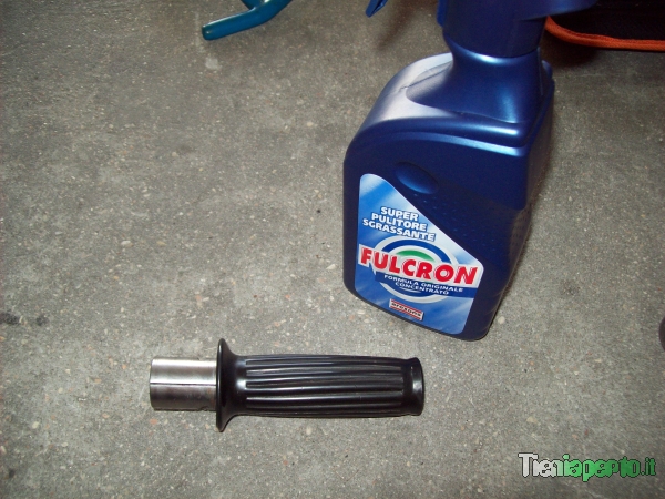

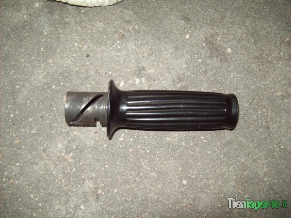

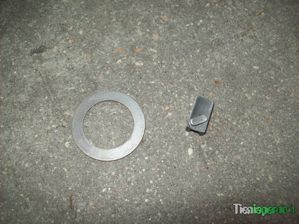

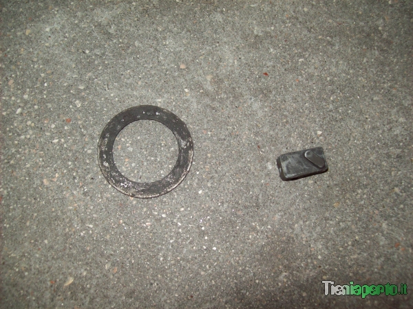

Anche se il restauro non è proceduto a causa del poco tempo, vi posto le foto della pulizia e sistemazione della manopola del gas! Dunque, per prima cosa ho svitato la vite posta in alto sul manubrio a destra per sfilare la manopola del gas. Ho poi sgrassato tutto e pulito, lucidato e chi più ne ha più ne metta sia la pate del manubrio su cui scorre la manopola sia la manopola stessa (internamente ed esternamente), sia la rondella che il blocchetto del gas che fa scorrere il filo! Ho poi rimontato il tutto ingrassando per bene la manopola! Quando rimontate fate attenzione a non tirare troppo il filo del gas (sennò rimarrà sempre un pò aperto!!) e a non stringere troppo la vite (sennò non scorrerà bene) e a posizionarla nella giusta sede! Come ho scritto sopra ora la manopola gira senza problemi e ritorna il gas (si chiude) da solo! Si riesce anche ad aprire tutto il gas, cosa che prima non faceva!!
Ecco un pò di foto!
Il manubrio (ancora rovinato e da sistemare) da cui si vede la sede della vite da svitare
Immagine
Manopola prima e dopo
Immagine
Immagine
Immagine
Rondella e blocchetto scorrevole prima e dopo

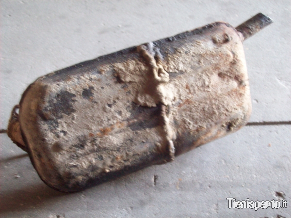

Il bel tempo di Sabato (che purtroppo non è durato...) mi ha fatto venir voglia di scendere in garage ad accendere le moto e a continuare la sistemazione della motoretta!

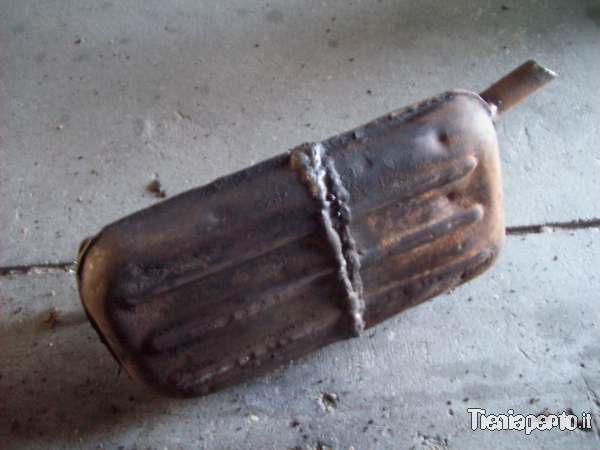

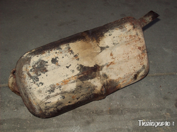

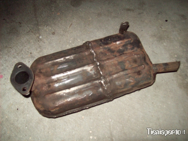

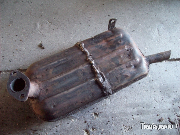

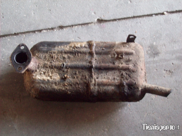

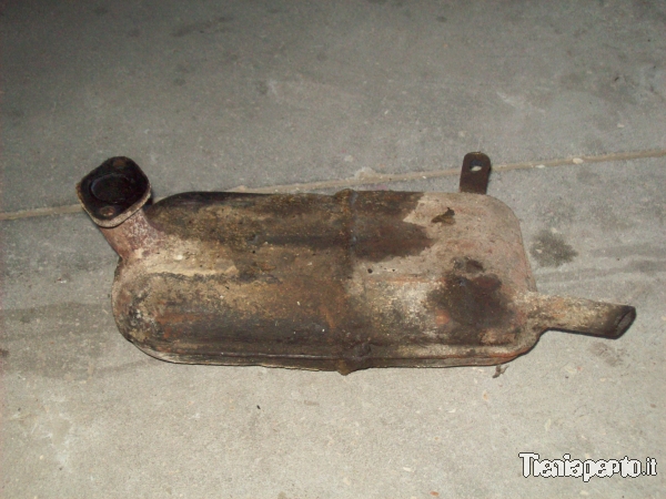

Ecco allora che ho smontato la marmitta e l'ho scrostata! Il lavoro non è finito, la scartavetrerò e la vernicerò! Ha una saldatura bruttissima che non credo (almeno spero) sia di fabbrica... Ma tant'è... Non sono capace di rifare le saldature...
Ecco com'era prima e com'è adesso!
